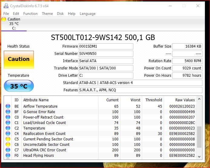

Ik heb je Speccy url bekeken. Volgens Speccy is de S.M.A.R.T. status van je harde schijf: Goed. Dat klinkt positief. Maar sommige attributen (kenmerken/eigenschappen) van je harde schijf baren mij zorgen:
BB Attribuutnaam: Gerapporteerde oncorigeerbare fouten
Daadwerkelijke waarde: 154
Die waarde hoort 0 te zijn
C5 Attribuutnaam: Current Pending Sector Count
Daadwerkelijke waarde: 8
C6Attribuutnaam: Uncorrectable Sector Count
Er is een ander programma dat met kleurtjes direct duidelijk maakt of je harde schijf nog in orde is: CrystalDiskInfo.
Download 520c07ffc7e11-CrystalDiskInfo-Canned.pngCrystalDiskInfo naar het bureaublad (het downloaden begint automatisch een vijftal seconden nadat je op de link hebt geklikt !! ).
  • Kies Nederlands en klik vervolgens op OK, nu wordt het programma uitgepakt in een nieuwe map op je bureaublad.

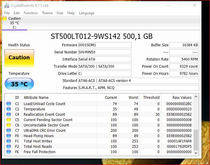

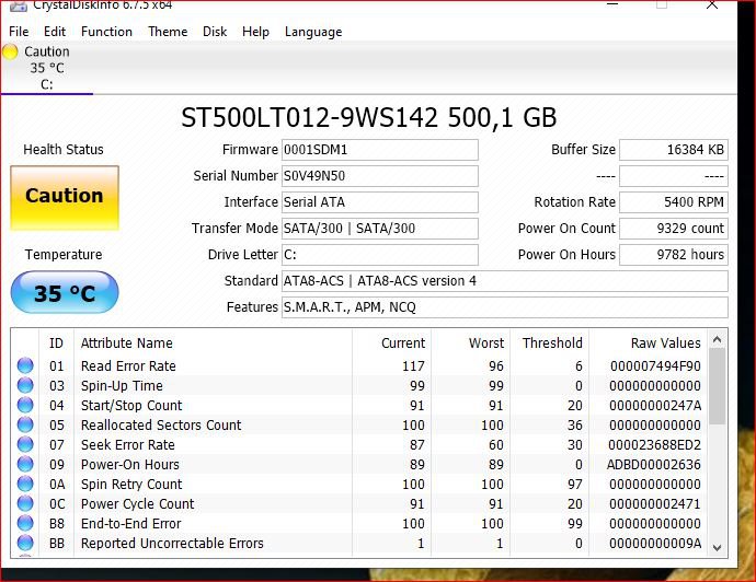

Het lukte me niet om met administrator uit te voeren . Ook vreemd (ook Met Specy tekst ) op het op mijn Bureaublad te krijgen en als administrator uit te voeren...werkt op dit moment ook niet zoals het moet allemaal.
Het programma CrystalDiskInfo geeft een duidelijke waarschuwing: Caution.
Ik vind die harde schijf niet betrouwbaar meer. Ik zou hem gaan vervangen. En dan bij voorkeur door een SSD.

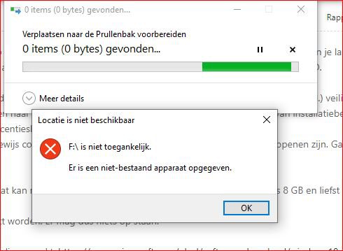

EEn backup gemaakt en wil nu van mijn Scandisk USB de bestanden wissen maar ik krijg onderstaande melding .Hoe wis ik alles van deze stick?
aangepast door agie
De disck is nu aan het scannen en herestellen van fouten
