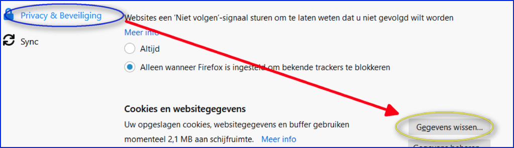

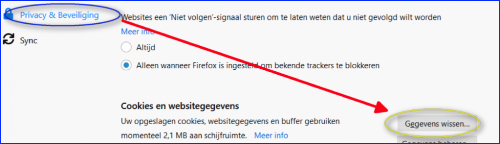

Probeer eerst dit nog even: maak de cache van FF eens leeg:
Klik daarvoor boven op Extra > opties en ga naar dit: afbeelding.thumb.png.4c3bca6012167f8ef02f7aae702e7b47.png
Klik er op Gegevens Wissen, maar LET OP: je krijgt als je daar op klikt  dit nog te zien:
afbeelding.png.2e1e52becfb66347f5e71d3007f045e3.pngvink dit bovenste dus àf vooraleer onderaan op Wissen te drukken.  (daarna terug aanvinken indien het bij jou aangevinkt stond)
